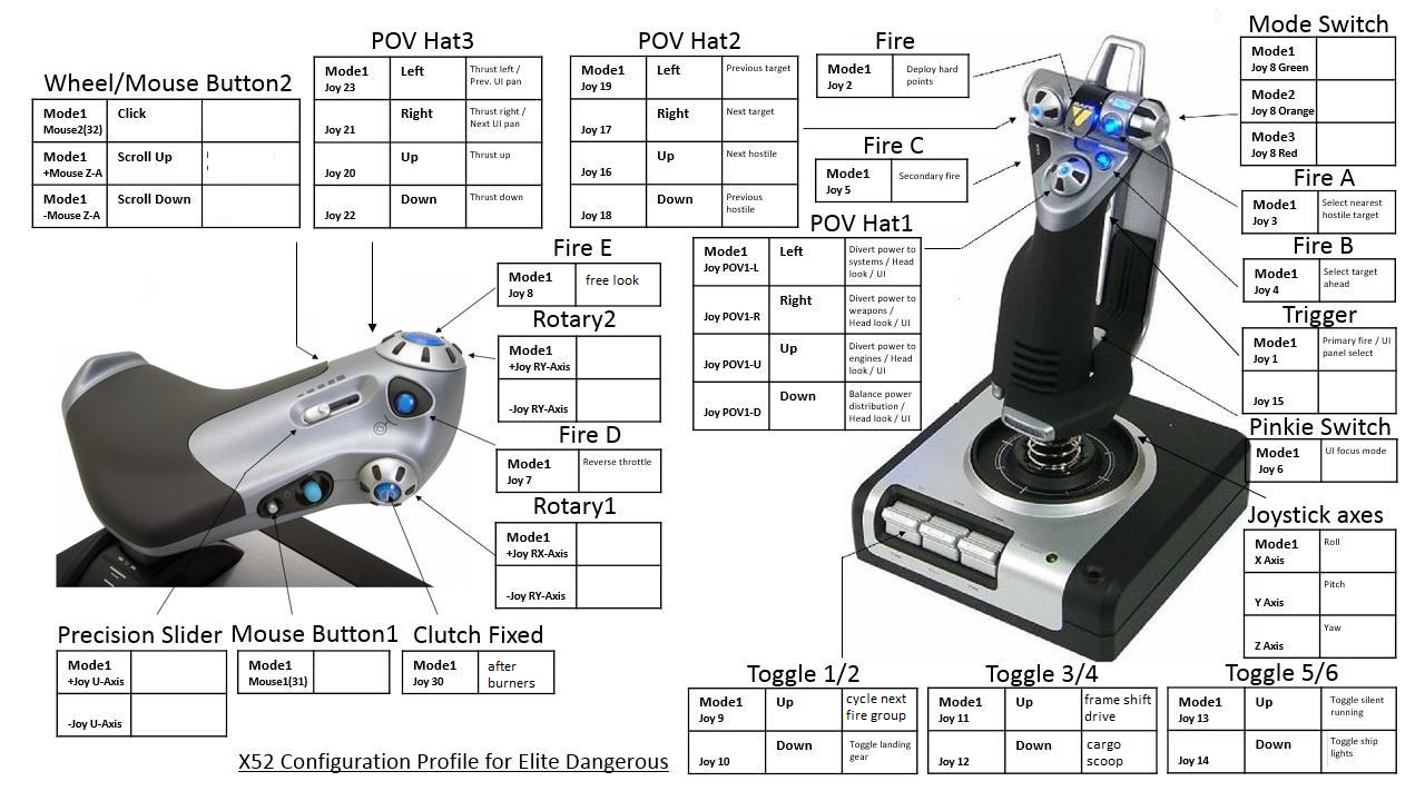

Im Anhang ist eine sehr gute Übersicht der Standard Belegung vom X52 unter ED.
Gerade beim PVE/PVP ist es wichtig ständig zwischen Schild und Waffen/Antrieb zu schalten und dies ist mit der Standard-Belegung zu langsam. Ich habe einzig den A-Button auf "Flight Assist On/OFF" geändert. Ich suche jedoch nach einer schnellen Möglichkeit entweder mit intelligenter Tastenumlegung, Saitek X52 Macro oder Voice Attack die PIPs schnellstmöglich zu wechseln, so dass ich mich aufs navigieren/wenden konzentrieren kann.
Die Software von Saitek für die Macro-Programmierung funktioniert bei mir irgendwie nicht mehr.
Würde mich interessieren wie andere X52 Anwender diese Probleme lösen.....

Einige von uns, unter andrem auch ich benutzen ein Externes Programm namens Authotkey.
https://www.autohotkey.com/
Damit lässt sich vieles machen, man muss sich da aber etwas einfuchsen beim erstellen des Scripts. Ich gebe zu das ich da keine Ahnung habe, mir hat Arthation super geholfen. Das Makroprogramm von Saitek kenn ich nicht.
Durch autohotkey kannst beliebig viele Befehle auf eine Taste legen, wie z.B. das PipManagement, geht gut.

Genau. Du kannst z.B. deinem POV-Knopf in Linksstellung zuweisen die Pfeiltasten so zu drücken, dass 4 Pips auf Schilden sind und 1 Pips auf Antrieb und Waffen. Könntest aber auch theoretisch nen Kühlkörper und Heatsink dazu abfeuern (nicht sinnvoll, aber du verstehst das Prinzip).
Das Programm ist super umfangreich und mächtig, hat jedoch seine eigene Skriptsprache. Für dein Vorhaben gibts einige Vorlagen im Internet. Google mal Autohotkey und Elite Dangerous. Nutzen relativ viele. Du musst alles von Hand machen, hast dafür aber volle Kontrolle und die Möglichkeiten sind unbegrenzt!

Was ich damals da rausgezogen habe: Plasma oder Railgun (langsam & fix) nicht auf den "C" Button legen (da verreißt man nur), sondern den "A" Button. Gleiches gilt für die Energieverteilung auf POV Hat 1. Die ist da für heiße Gefechte auch total ungeeignet.
