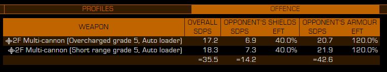

Warum nehmt ihr bei MC's immer overcharged statt shortrange? overcharged hat ne Reichweite von 4km, fall-off ab 1,8km, shortrange 2km / 1,8km... kämpft ihr über 2km Entfernung? Ansonsten machen shortrange mehr damage:

Shortrange macht viel mehr Hitze , aber kaum mehr Schaden und man kann mit den Multis auch bis 3km meistens noch gut treffen, daher würde ich immer overcharged empfehlen.

ah ok, die Hitze ist ein Argument, allerdings brauchen die shortrange weniger Energie und keinen Munitionsvorrats-Abzug... muss man halt irgendwie abwägen...
Kannst ja mal 5 short range Multis in ne FDL einbauen. Dann kannste 10s feuern und bist bei 110% Hitze. Für den Wing Kampf nicht zu gebrauchen.

ok , ich fasse mal zusammen
Entweder 5 MC overcharged: dann muss man schauen was mit Energie und Hitze ist (Wing)
Oder eine Kombi aus MC und Fragment Cannon (1:1)
